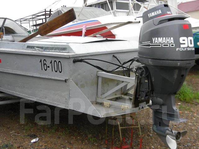

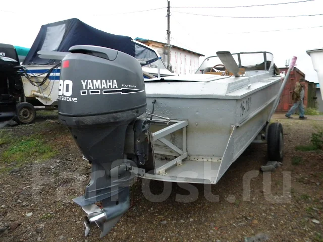

молодца, Михаил !
Транец я понял выносной ? Есть фотки ? И днище не продолжал под транец ? Идет намного лучше, легче выход на глисс.
Вот фотки - сами делали конструкцию - очень надежная.

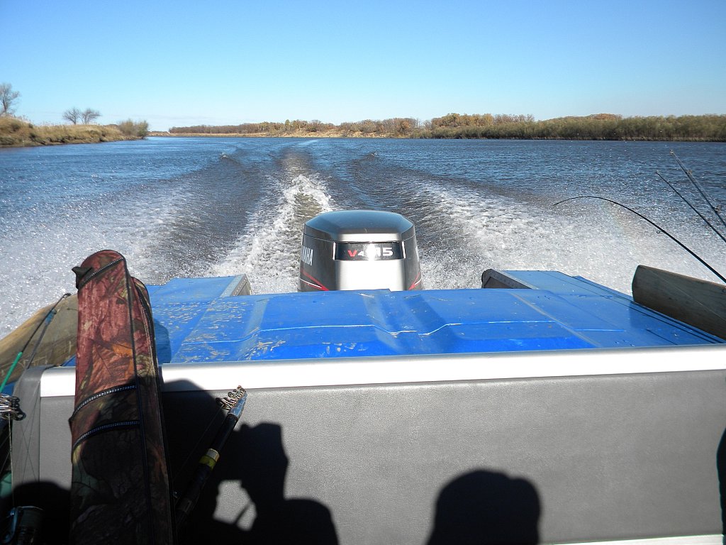

Но у нас в клубе на воде тельфера нет и слипа нет.
Так что поднял краном катер на телегу и можно крутить и вертеть как хошь.
Есть подъемник на колесах.
А дальше опять спускай краном и пробуй.
А сейчас вот такой петух был (фотка).
Скорость 35-38 км/час.

Миша - так и поднимай мотор и пробуй, не оставляй это на весну, Попробуй на 2 отверстия и потом будет понятно в какую сторону переставлять мотор.

Петух, Михаил, неправильный, правильно говорят - мотор нужно поднимать . Я ходил на 90 Ямахе на 19 стальном винте, сейчас на 115 стоит сталь 21. Хожу чуть выше полгаза, скорость в районе 48-52 км/час, на полной тапке 66 с грузом, пустому не получается ходить.
> получается ходить.
Серега, сталь ставить не хочу, сам понимаешь почему.
Мотор подниму на две дырки, а это +36 мм, да было 20.
Итого АКП будет выше киля на 56 мм.
Пока думаю что 17-й винт будет в самый раз.
Походная загрузка под тонну.
Доживем до навигации 2017 бум пытать.....
В походе важно не столько скорость, сколько путевой расход.
